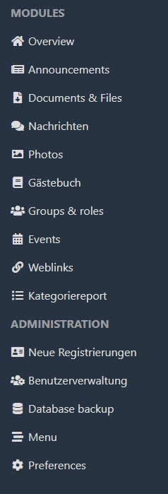

Aber ok dann warte ich noch ein Weilchen. Auch weil vieles mit der Sprache nicht funktioniert. Da sind noch einige englische Begriffe zu sehen.

Die Sprachprobleme hängen alle mit den Testdaten auf dem Playground zusammen.
Die wird es in deiner Installation nicht geben.
