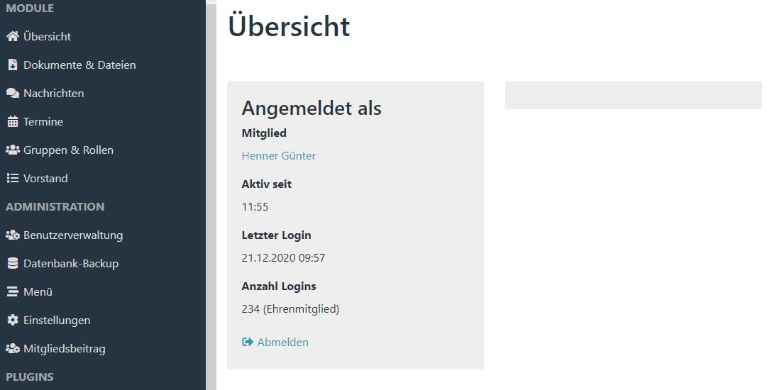

leider sieht bei mir die Übersicht im neuen admidio so aus:
Ich sehe also nach der Anmeldung meine eigenen Daten. Die zuletzt hochegladenen Dateien werden aber nicht angezeigt.
Hat jemand eine Idee, was ich falsch gemacht habe?

Ich habe jetzt endlich mla den debug-Mous gesetzt und bekam auf der Startseite eine Fehlemerldung, die auf einen Fehler im Plugin birthday hindeutete. Die einzige Datei, die hier noch ein altes Datum hatte, war die config.php.
Nachdem ich diese umbenannt habe (config-2.php) werden die Geburtstage angezeigt.
Allerdings stand nun rechts daneben viel Fehlertext, der auf einen Fehler im plugin calendar hindeutete. Dort das selbe: config.php in config-2.php umbenannt und nun sieht die Übersicht schick aus.
Ich wundere mich allerdings, weil in der Anleitung zum Update auf Version 4 unter Punkt 4 folgendes steht:
Überschreibe den Ordner adm_plugins . Deine config-Dateien bleiben erhalten, so dass deine bisherigen Einstellungen ebenfalls erhalten bleiben.
Genau das habe ich ja gemacht und es hat mir das Layout dennoch zerlegt.
Sind die alten Einstellungen der config.php wichtig?
Gruß Henner
