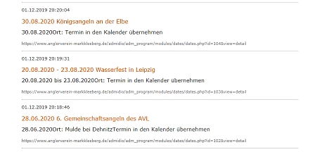

der Feed von Admidio wird auf unserer WP-Homepage wieder dargestellt. Das Problem mit der Zertifizierung konnte der Hoster lösen. Ich nutze das kostenlose Free-SSL Zertifikat von Alfahosting.
@Fasse Wo kommt die Meldung im Feed "Termin in den Kalender übernehmen" in der Beschreibung her? Kann man das entfernen?
Kann man im Feed zwischen den einzelnen Elementen (z.B.: Datum, Ort in der Beschreibung) Leerzeichen einfügen?
Ich habe mal ein Beispiel zur Verdeutlichung angefügt.
Gruß Jörn
