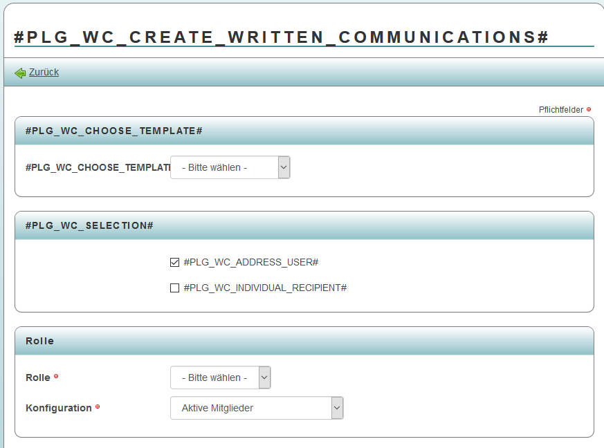

Hallo zusammen.
Ich schließe mich mit meinem Problem mal hier an. Es ist zwar nicht genau das Selbe, aber ich wollte keinen neuen Thread aufmachen. Nach der Installation von WC wird mir auf adm_plugins/written_communications/written_communications.php seltsamer Text angezeigt. Ich finde leider keine Lösung. Hat hier jemand eine Idee? Ich verwende Admidio 3.3.10
2019-01-23 11_29_39-#PLG_WC_CREATE_WRITTEN_COMMUNICATIONS#.png (26.72 KiB) 25132 mal betrachtet
Viele Grüße,
Daniel
Re: Written Communication: leere Seite, kein Download
lösch mal bitte die cookies
Immanuel

dsc
Beiträge: 8
Registriert: 23. Sep 2018, 11:46
Beitrag von dsc »
XimeX hat geschrieben:lösch mal bitte die cookies
Danke, hat geklappt :)
