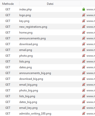

Hallo Leute, ich hab jüngst entdeckt, dass man bei unserem Hoster ganz unkompliziert "SSL" anwählen kann. Die Hauptseite erscheint jetzt auch schön verschlüsselt, die Admidio-Unterseite aber nicht. Woran kann das liegen?

Mach mal die Developer Tools auf und schau im Netzwerk Tab welche Dinge er per HTTP lädt

nur die index.php wird verschlüsselt geladen, ich weiß aber nicht warum

In der config.php ist da $g_root_path mit https geschrieben?

Da ich nichts geändert habe, wird das sicher das verantwortliche Problem sein. Danke!

XimeX hat geschrieben:In der config.php ist da $g_root_path mit https geschrieben?
Dankeschön, bei mir war es genau das Problem. Einfach das "s" dazugeschrieben und schon geht es.
