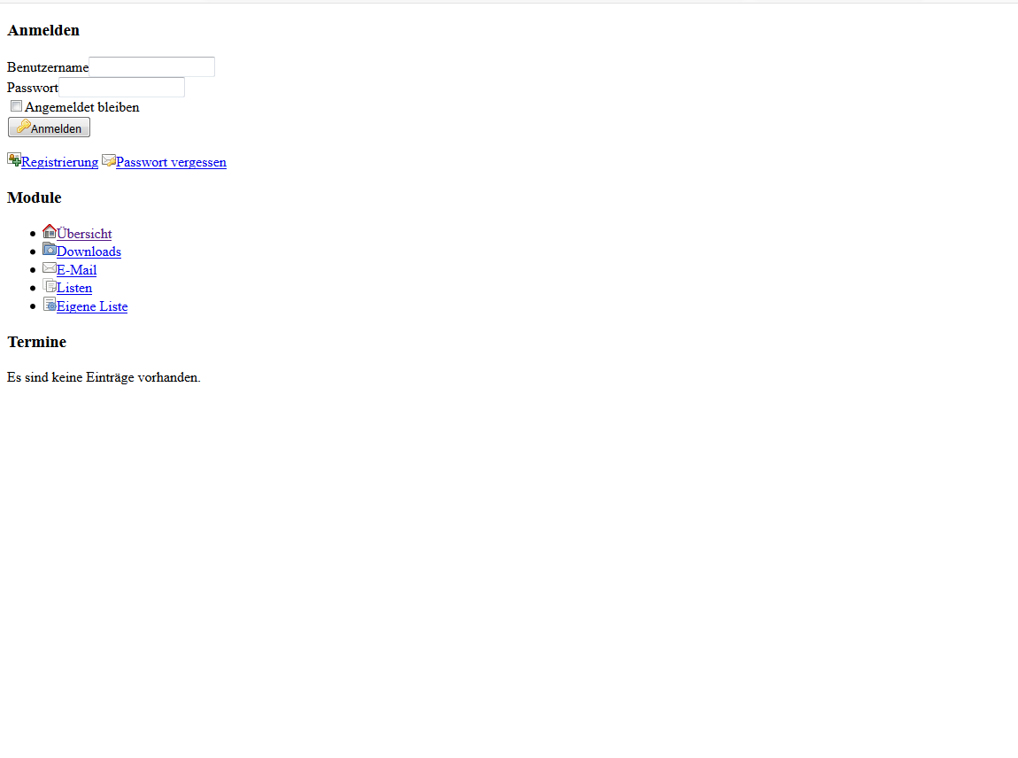

Hallo Leute,
nach dem Update auf Version 3.3.3 und Einbindung des Kalenders in die my_body_bottom.php zerhauts mir völlig das Layout(siehe Screenshot).

Bei mir auch und da sind schon Anfragen zu auf, aber Lösungen bisher keine :-(

Ich habe das gleiche Problem ... gibt es schon eine Lösung?

@Steppenwoolf: Was hat es mit den "[b]" und "[/b]" auf sich? BBCodes in HTML sind hier nicht richtig.

Mein Fehler ... ich habe die neueste Admidio Version 3.3.10 und wollte das Plugin Calendar einbinden. Hatte aber eine der älteren Versionen von diesem Plugin auf den Server geladen. Daher hat es alles an Layout zerschlagen ... Sorry ... mein Fehler :-)
