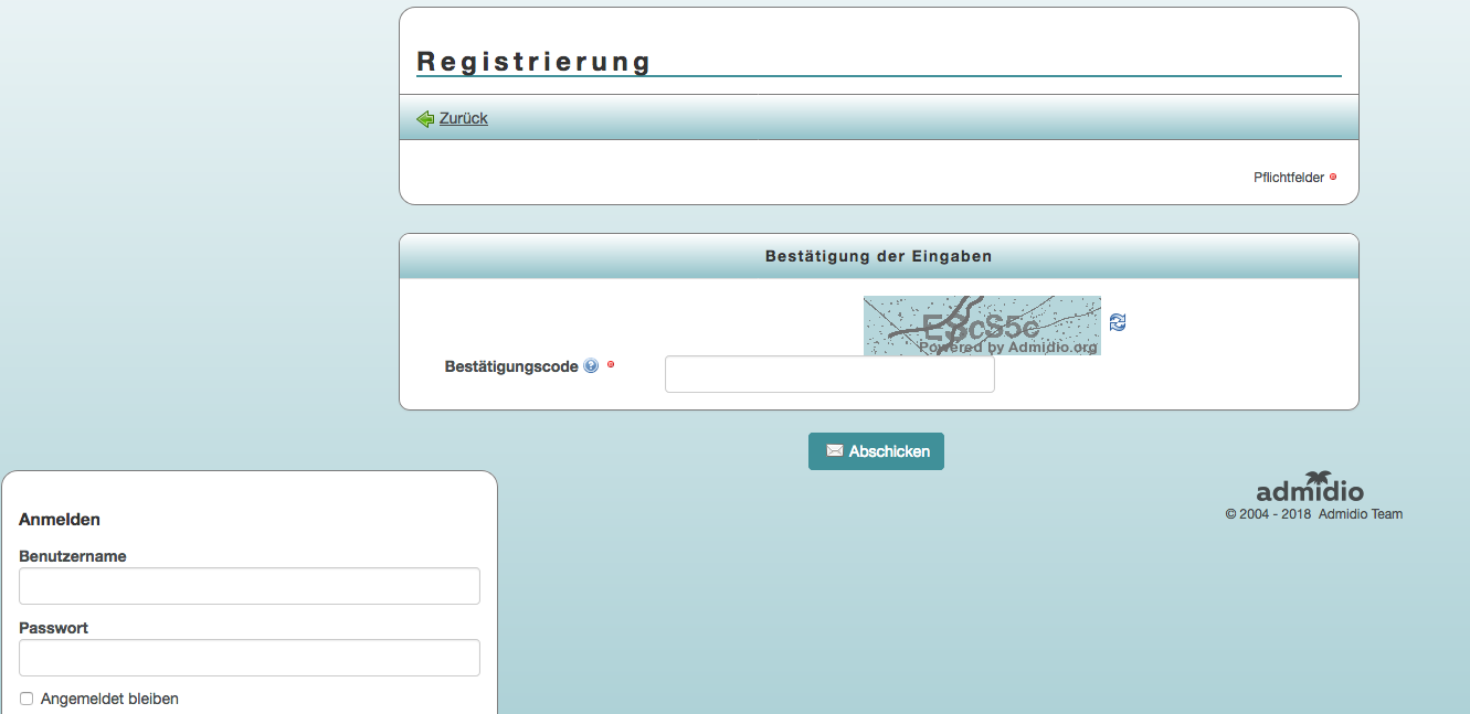

In den Einstellungen ist die Registrierung aktiviert (alle 3 Haken gesetzt).
Möchte sich einer neu registrieren, wird nur die Überschrift Registrierung angezeigt, darunter der Zurück Button.
Das Captcha Bild ist nicht zentriert über dem Bestätigungscode.
Das "normale Menü" zum Anmelden und mit den Modulen klebt in der linken unteren Ecke.
Bildschirmfoto 2018-04-18 um 08.45.09.png (64.34 KiB) 12930 mal betrachtet
Re: Registrierung funktioniert nicht (3.3.0)
Das hier sieht nach dem gleichen Problem aus: viewtopic.php?f=20&t=7838
Bitte debug Modus aktivieren und nachschauen ob es irgendwelche sinnvollen Einträge gibt

Ich kann im Log nichts auffälliges erkennen. Innerhalb von 0,770521 Sekunden werden 200 Zeilen mit INFO und DEBUG generiert.
Beiträge: 6390
Hi Ralph,
ich habe das Problem gefunden und behoben: https://github.com/Admidio/admidio/issues/742
Du kannst das auch bei dir beheben, indem du in die Profilfeldkonfiguration gehst und dort mindestens bei einem Feld den Haken bei Registrierung setzt.
