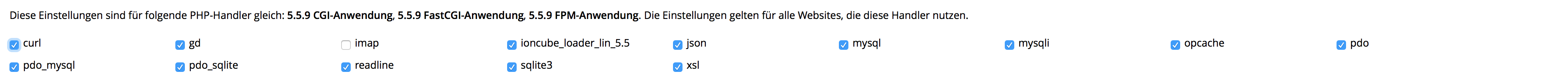

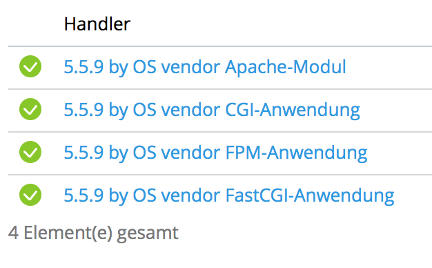

@magix Bei welchem Provider bist du? Welche PHP extensions sind bei dir geladen/installiert?
Re: Nach Update auf Admidio 3.2 geht nix mehr
Hab nen dedicated root Server bei Server4you
- Bildschirmfoto 2017-01-16 um 05.42.47.png (55.34 KiB) 112057 mal betrachtet
- Bildschirmfoto 2017-01-16 um 05.44.51.png (68.32 KiB) 112057 mal betrachtet
