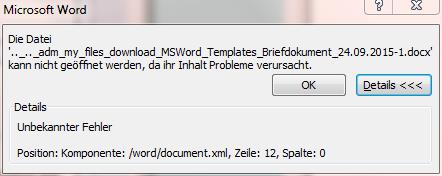

wenn Du schon dabei bist ;-) Habe gerade noch einen kleinen Bug gefunden:
Wenn man eine Rolle auswählt, auf aktive Mitglieder geht, es aber nur ehemalige Rollenmitglieder gibt, dann crasht's.
Und bei einer Rolle mit mehreren Mitgliedern meldet Word mir beim Öffnen einen Fehler (siehe Screenshot.)
Trotzdem toll, dass Du fertig bist! Wie sieht's gesundheitlich aus? Wieder fitt?
Besten Gruß
Oliver

Hallo Oliver,
ich werde das mal versuchen nachzustellen. Mit den Demodaten hatte ich keine Auffälligkeiten mit mehreren Mitgliedern in einer Rolle. Denke das kriegen wir hin.

Hallo Oliver,
an der Stelle wo es "kracht" sollte $gMessage ausgegeben werden, dass keine Einträge vorhanden sind.
Hier funktioniert der Autoload der benötigten Admidio Klassen leider nicht und der fatale Fehler ist das Ergebnis. Müssen wir mal schauen, wie wir das anders lösen. Aus meiner Sicht ein Bug.
Einen Issue habe ich erfasst.
VG Thomas
