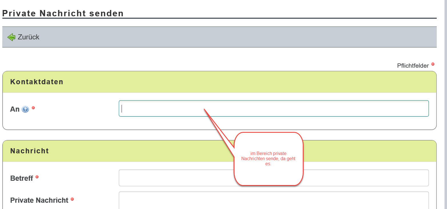

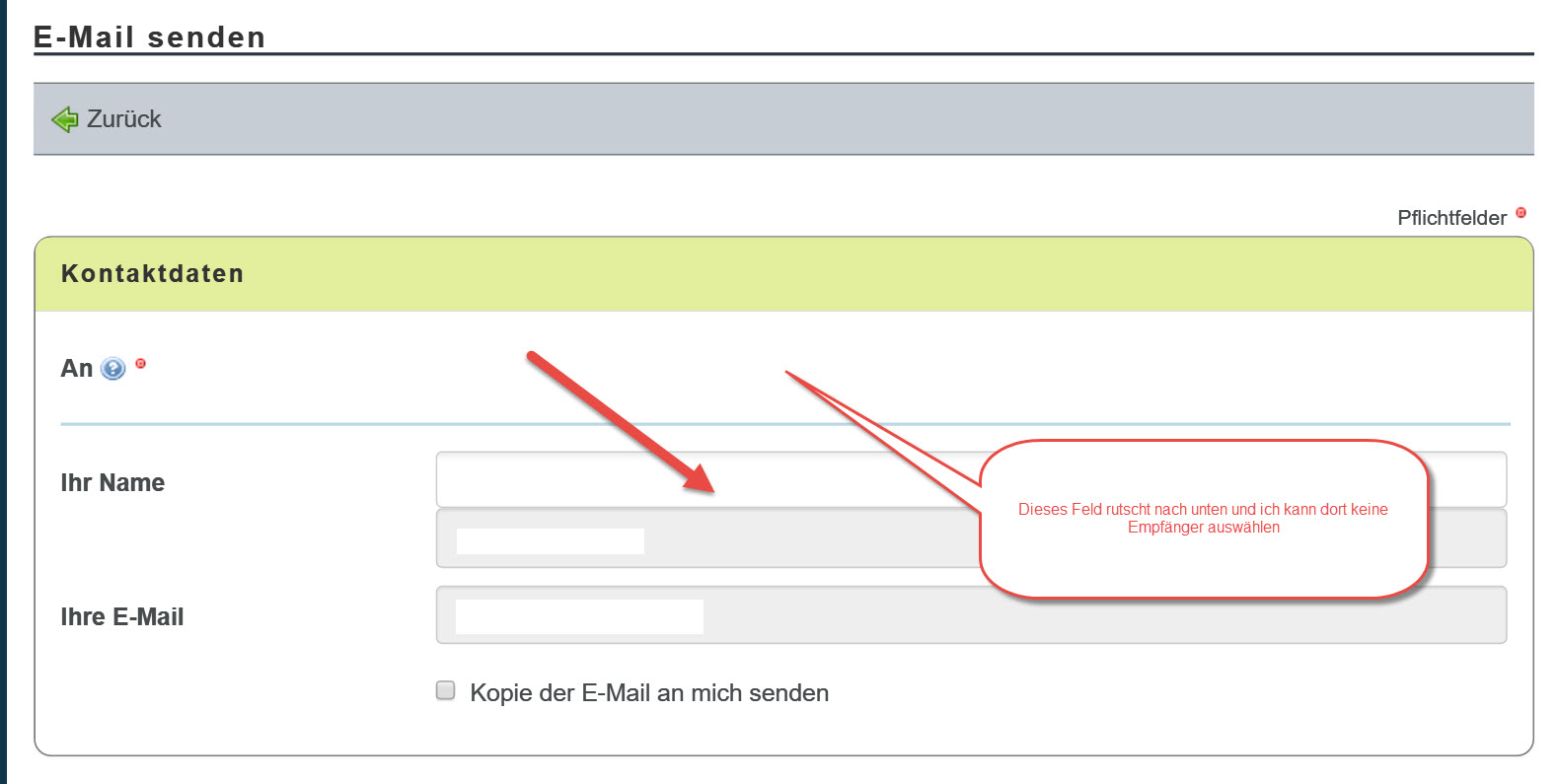

Re: Nachrichtenmodul - Nicht alle User werden angezeigt
Hallo zusammen
danke für das Feedback. Lade mal die Ansichten des Bildschirmes hoch. Ich weiss nicht, ob es vielleicht ein Layoutproblem ist. Was mich wunder ist die Tatsache, dass ich beim Mailversand keine Mitglieder auswählen. kann. Diese Umstand spricht nicht für ein Layoutproblem, sondern eher für SQL.
Was meint ihr?
Vielen Dank und Gruss
Matthias
Was meint ihr?
Matthias
- Ok in Bereich private Nachricht erstellen...
- bereich erstellen private nachricht.jpg (118.58 KiB) 74216 mal betrachtet
- Fehler im Bereich Mail
- bereich erstellen mail.jpg (115.66 KiB) 74216 mal betrachtet
Hallo Matthias,
ich kann Dir jetzt noch anbieten: Zip mal das Verzeichnis "messages" in "adm_program/modules/" und schick mir das mal her. Ich kann nichts versprechen, aber vielleicht finde ich was. Ach... und auch bitte Dein aktives Verzeichnis unter "adm_themes" (wahrscheinlich "modern").
Besten Gruß
Oliver
Besten Gruß
Oliver
@fasse: bietet es sich nicht geradezu an, diese Abfrage, die häufig in verschiedenen Abwandlungen gebraucht wird, als Klasse auszulagern?
@matthias: habe mal in meiner Version Dein Verzeichniss "messeges" und das theme von Dir eingespielt. Ergebnis: Es wird alles richtig angezeigt! Wie heisst denn Eure Webseite? Ich würde mir das mal gern anschauen, falls das möglich ist.
Besten Gruß
Oliver
Besten Gruß
Oliver
Hallo Matthias,
bei Dir sind die DIVs durcheinander geworfen.
Vielleicht hast Du in der messages_write.php die Zeile
$form->addSelectBox(...)
an einer falschen Stelle? Schau Dir mal die Stelle (um Zeile 440 herum) genauer an und vergleiche sie mit dem Original. Sie muss auf jeden Fall vor der Zeile
$form->addLine();
stehen.
Wenn Du's alleine schaffst, toll, ansonsten schick mir bitte Deine messages_write.php, dann schaue ich mir die mal an.
Besten Gruß
Oliver
$form->addLine();
stehen.
Besten Gruß
Oliver
Hallo Oliver
Vielen Dank für deinen Tipp! Ich habe nun wieder die Original messages_write.php installiert. Dann geht es. Allerdings habe ich dann wieder das Problem mit der Selektion der Empfänger in den Nachrichten, wie eingangs in diesem Thread erwähnt. Dort werden nicht alle Empfänger gelistet.
Ich habe dein messages_write.php aus diesem Thread erneut geladen. Der geht definitiv bei mir nicht. Das File geht dann zwar im Nachrichtenbereich, im Mailbereich mit der verschobenen Zeile jedoch nicht. Hast du vielleicht in der Zwischenzeit noch was geändert oder eine neue Version gemacht? Ich habe darin nichts modifiziert...
Vielen Dank und beste Grüsse
Matthias
Matthias
Mit dem neuen Release V3.03 funktioniert nun alles! Besten Dank und Gruss! Matthias
