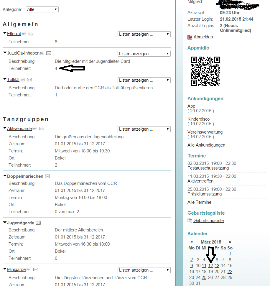

ich mag nicht ausschließen, das ich was verkehrt mache, habe aber nach deiner Antwort noch mal herumexperimentiert und komme einfach nicht zum Ziel. Die Admidio-Version 2.4.10 ist installiert.
Also ich habe einen User ohne weitere Rechte, also einfaches Mitglied und mit dem klicke ich auf E-Mail, dann öffnet sich das Mailtool und ich kann oben die Rolle auswählen, z.b. JuLeiCa-Inhaber. Hier kann ich jetzt nicht erkennen, dass das ausgetretene Mitglied diese Mail nicht bekommt. Da aber in der Liste immer noch 4 stehen, denke ich das die ankommt.
In der Liste sieht man wiederum allein schon in der Gesamtübersicht, das 4 Mitglieder die JuLeiCa haben, dabei sollten es auch hier nur drei sein da ja eine Person den Verein verlassen hat. Das Kalenderplugin bekommt ebenfalls noch Daten von ehemaligen Übermittelt.
Hier das ganze mal als Bild Ich hoffe, das ich mich nun besser ausgedrückt habe

Hi Itchley,
über welchen weg nimmst du die User aus der Gruppe? Wenn man es richtig macht sollte es bei den Listen so aussehen wie im angehängten Bild.
das macht man z.B. über das Profil -> Rollenmitgliedschaften -> dann auf das X bei der rauszunemenden Rolle klicken und die Nachfrage mit "Ja" beantworten.

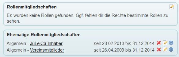

Re: Verweigern
Moin, Itchley,
Anfangs hatte ich auch eine Rolle "Ehemalige", aber dann habe ich umgedacht, und alles läuft, wie ich es brauche:
Was sind denn "Ehemalige"? Damit sind doch "Ehemalige Vereinsmitglieder" gemeint. Also gibt es eine Rolle "Vereinsmitglieder". Wenn hier jemand Rollenmitglied ist, bedeutet das, dass er aktuell ein Vereinsmitglied ist - völlig logisch. Beendet das Mitglied seine Vereins-Mitgliedschaft, wird einfach auch die Mitgliedschaft in der Rolle beendet. Dadurch kommt ja automatisch ein Eintrag "Vereinsmitglieder" in der Benutzerverwaltung unter "ehemalige Rollenmitgliedschaften" und der Eintrag aus den aktuellen Rollenmitgliedschaften verschwindet. Er ist also automatisch ein ehemaliges Vereinsmitglied.
Dieses Sichtweise hat bei Admidio echt Vorteile!
Zu Deinen JuLeiCa-Inhabern: Auch hier ein Umdenken! Jemand, der 2013 seine JuLeiCa bekommt und 2014 Euren Verein verlässt, dessen Daten werden wohl nicht weiter gepflegt, Informationen über ihn werdet Ihr (wahrscheinlich) auch nicht mehr bekommen. Wenn im Jahre 2015 von Euch die Aussage kommt: "JuLeiCa ist gültig" stelle ich die Gegenfrage: "Sicher?? Kann sie ihm nicht auch entzogen worden sein?" Die Möglichkeit für Euch, festzustellen, ob jemand die JuLeiCa noch hat, endet meiner Meinung nach mit seinem Austritt. Eure Auskunft sieht dann so aus wie auf dem Screenshot: "Er hat 2013 seine JuLeiCa bekommen und ist 2014 aus dem Verein ausgetreten". Und in den Listen oder der Userverwaltung oder der Mailfunktion könnt Ihr ja auch die ehemaligen mit auswählen, falls er mal angeschrieben / aufgelistet werden muss.
Besten Gruß
Oliver
Besten Gruß
Oliver
- "Ehemalige Vereinsmitglieder" sollten einfach eine beendete Mitgliedschaft in der Rolle "Vereinsmitglieder" besitzen.
- JuLeiCa.jpg (19.59 KiB) 20067 mal betrachtet
