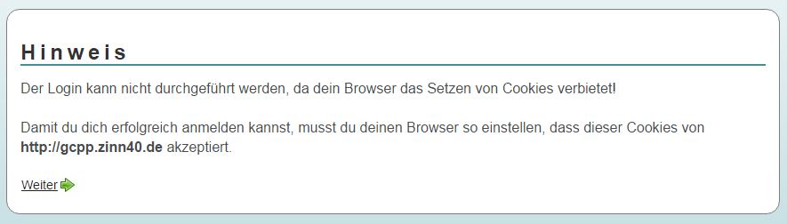

leider muß ich mich nochmal melden.
Zum Einen möchte ich nicht einfach so aufgeben, weil mir Euer CMS sehr gut gefällt
und zum Anderen bleibt es bei der Meldung des Cookies, s.h. Anhang.
Seit Ihr da evtl. schon ein Schritt weiter und hättet noch ne Idee?
Ich bin jedenfalls ratlos und habe auf zwei Rechnern alle Browser durch...
Kann es denn da evtl. noch am Webspace-Hoster liegen oder an der Subdomäne, wobei ich das ja auch bei 2 Anbietern getestet habe.
SG zum WE
Thomas
Cookies Fehlermeldung.JPG (33.8 KiB) 26678 mal betrachtet
immer positiv denken! es gibt keine probleme - nur herausforderungen

Hallo Thomas,
tschuldige, wenn ich mich einmische: die Cookies sind von
gce.zinn40.de, Deine Admidio-Installation zeigt aber auf
gcpp.zinn40.de ??
Ist da vielleicht was im Argen?
Besten Gruß
Oliver
Re: Cookies erlaubt aber Anmeldung geht nicht
gce.zinn40.de ist zumindest eine owncloud instanz
Beiträge: 6396
oliver hat geschrieben:die Cookies sind von
gcpp.zinn40.de
Das ist das Problem. Damit gehören die Cookies zu einer anderen Domaine und werden nicht gefunden.

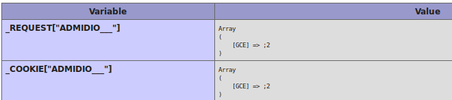

soooo...
hatte gerade eine TeamViewer sitzung mit mjchiphazard.
Also es liegt mal definitiv NICHT an seinem Browser/PC/Router.
In den phpinfo einstellungen konnte ich auch keinen Unterschied zu meinen Settings finden.
Bis auf eines:
ich glaube das er die [] wohl als array interpretiert. Also ein fehlendes escaping daran schuld ist. Siehe Screenshot anhang
