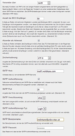

Hast du in den Moduleinstellungen -> E-Mail auch mal die Felder Absender Mailadresse und Name des Absenders gefüllt und hier mal eine Domainadresse eingetragen?
Bei SMTP muss als Absender meistens auch die Adresse eingetragen werden, der auch die SMTP-Account gehört.

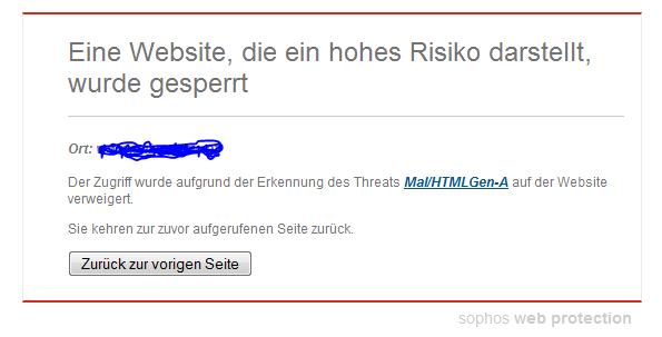

bei der Suche nach möglichen Ursachen habe ich gerade nochmal Deine Domain aus (aus den error logs) aufgerufen. Die Seite wird sofort von meinem Viren Scanner gesperrt. Irgendetwas scheint da im argen zu sein.
Ich würde vorschlagen, Du schaust erstmal mal was dafür die Ursache ist. Dann hätten wir schon mal die Wahrscheinlichkeit von irgendwelchen Seiteneffekten minimiert.

Ich habe das Paket jetzt einmal bei mir installiert.
Mit kleinen Änderungen bekomme ich bei: PHPMailer-master/examples/test_mail_basic.php:
Mit
bekomme ich mit den SMTP Einstellung im Anhang folgende zusätzliche Information:
was wohl der Admidio Meldung bei PHP mail () Einstellung:Mailer Error: Could not instantiate mail function.
entspricht.Mail Funktion konnte nicht initialisiert werden.
Mit
$gDebug=1;Bei PHP mail() kommt keine zusätzliche debug Information.SMTP -> FROM SERVER:220 mx27lb.world4you.com ESMTP Exim 4.77 Mon, 15 Apr 2013 23:53:44 +0200
SMTP -> FROM SERVER: 250-mx27lb.world4you.com Hello http://www.union-staw.at [81.19.145.87] 250-SIZE 104857600 250-8BITMIME 250-PIPELINING 250-AUTH PLAIN LOGIN 250-STARTTLS 250 HELP
SMTP -> FROM SERVER:250 OK
SMTP -> FROM SERVER:550-Invalid authentication (you can only send from @union-staw.at or its 550 aliases)
SMTP -> ERROR: RCPT not accepted from server: 550-Invalid authentication (you can only send from @union-staw.at or its 550 aliases)
- SMTP.jpg (89.69 KiB) 31956 mal betrachtet
