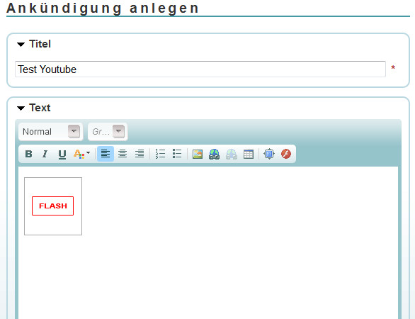

PS Die config habe ich inzwischen gefunden aber leider funktioniert es nicht. Es schaut bei mir so aus:
danach:
und dann nichts:
Gruß V206
